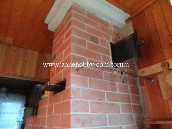

В Вашей печке две задвижки, судя по величине их можно назвать шиберами. Обычно каналы делаются полкирпича на полкирпича. У Вас видимо больше. На заднем плане виден отопительный щиток. При растопке открываются обе задвижки, тем самым ещё не совсем горячие газы направляются в трубу по самому короткому пути. Особенно это актуально в садовых печах, когда владелец пытается растопить холодную печь. Установлено , что хорошая тяга образуется тогда, когда температура горячих газов на выходе из трубы превышает 100 градусов. Поэтому для хорошей растопки топочная камера должна иметь выход непосредственно в трубный канал.
Не всегда это удаётся, если оптимальному расположению трубы мешают , допустим, потолочные балки и т.д. У меня у самого первая сложенная мной печка имеет небольшой поворот по этой причине , в результате проблемы с растопкой. Приходится лучины , бумаги при растопке толкать как можно глубже в топку.
В руководствах по печному делу указывается, что максимальная длина каналов перед выходом в трубу не должна превышать 6 метров. Считается , что при большей длине каналов дымовые газы остывают настолько, что теряется их подъёмная сила. А при остывании их ниже 100 градусов появляется другая неприятность-выделение сажи и смолистых веществ, забивающих каналы. Плохо когда пламя вырывается из трубы- теряем тепло, понижается КПД печи. Но плохо, и когда дым дым вялый, газы остыли, что бывает, к примеру, и при сырых дровах. Быстро забиваются каналы. Особенно, если они горизонтальные. Поэтому печники стараются делать их по минимуму, а если приходиться, то уширяют сечение и обязательно предусматривают прочистки в этих местах.
Приведу как пример:первая сложенная в нашем саду печка для дома сторожа с такими горизонтальными каналами и к тому же с одной задвижкой , через три месяца отказалась растапливаться. Сам наблюдал, как остывший дым из-под вьюшки плыл вниз. Подъёмной силы уже не было, а из забитых горизонтальных каналов мы выгребли до трёх вёдер золы. Складывал её не печник, а садовод из нашего сада, причём в описании печки из какого-то журнала она характеризовалась замечательно.
На фотографии печки в Вашем саду верхний шибер вертикальный. Скорее всего, по зазорам этого шибера и пробиваются угарные газы. Был у нас в саду такой случай у одного садовода. Оптимальное положение шибера- горизонтальное, так плотнее он перекрывает сечение канала да и сам зазор. Пришлось ему каждый раз уплотнять зазор стекловатой.

В моей печи два шибера. Второй не виден на фото, находиться выше, чем летний.
Отопительно-варочная печь В.А. Потапова.jpg (98.61 КБ) 1247 просмотров
Печь растапливается очень легко и быстро. Тяга очень хорошая, правда зависит от погоды. Золы бывает очень мало. Я даже удивляюсь, когда топлю печь несколько часов, а золы бывает после топки всего 2 небольших совка. Зола для огородника на вес золота.
Определила откуда идет дым иногда. Виновата варочная поверхность. На днях пригласим печника, чтобы он почистил печь, заодно узнаем рекомендации по пользованию печкой.

Ну и что Вам сказал печник? Указал ли на те недостатки, которые я заметил? Кстати, на фотографиях печи я так и не увидел места прочистки каналов. Это обычно половинки кирпича , поставленные поперёк выхода канала. Я , например, на такой половике делаю болгаркой круговую бороздку и обматываю проволокой. Чтобы, когда потребуется прочистка, можно было зацепить вставыш крючком и открыть канал. Накопление золы и сажи в каналах зависит от многих причин. И не в последнюю очередь от качества дров. Если топить обрезками шпал, так и за год могут засориться каналы. А при хороших дровах и правильно выполненных каналах чистка потребуется лет через десять. Так что прочистку сразу видно среди ровных кирпичей боковой поверхности печи.

Кстати, на фотографии печи у модератора я заметил одну неправильность, на которую указали бы внимание пожарники: стенки переборки примыкают вплотную к кирпичам отопительного щитка, что пожароопасно. Требуется примыкать сгораемые переборки через половинку кирпича. Топочная дверца уж очень утяжелённая. Снятая, видно, с промышленной печи. Ну и шибер этот вертикальный явно не по схеме Потапова. Такое бывает, когда печник позабыл вовремя положить горизонтальный шибер, пришлось выкладывать вертикальный. Вот через зазор которого и прут газы при задвинутом положении по окончании топки.

С моей печкой все хорошо. Почистили, тяга стала еще лучше, больше не дымит.
С другой стороны печи, на щитке, есть две вьюшки для прочистки каналов.
Для специалиста вытащить духовку и поставить ее на место в печь не составляет большой сложности. Духовку извлекали и поставили на место. И, да, при открытой духовке в помещение идет дополнительное тепло.
Rudnik-VS писал(а):Кстати, на фотографии печи у модератора я заметил одну неправильность, на которую указали бы внимание пожарники: стенки переборки примыкают вплотную к кирпичам отопительного щитка, что пожароопасно
С пожаробезопасностью тоже все в порядке. На фото видна половина кирпича между стеной и печью, о которой вы пишите. С другой стороны есть пристенок из целого кирпича.
Rudnik-VS писал(а): Топочная дверца уж очень утяжелённая. Снятая, видно, с промышленной печи.
Ерунду пишите. Видно давно не были в строительных магазинах, где продается оборудование для печей.
Rudnik-VS писал(а):Ну и шибер этот вертикальный явно не по схеме Потапова. Такое бывает, когда печник позабыл вовремя положить горизонтальный шибер, пришлось выкладывать вертикальный. Вот через зазор которого и прут газы при задвинутом положении по окончании топки.
Абсолютная ерунда. Как можно забыть выложить горизонтальный шибер (по вашему мнению), если он по кладке идет ниже вертикального.

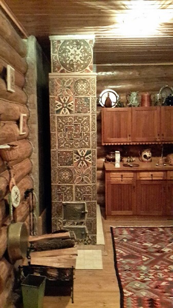

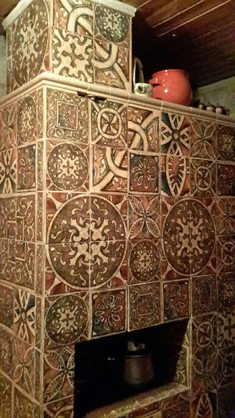

Вот фотки моей дачи и печки, о которой я говорил. камин попозже повешу.
Re: Печь и камин в частном доме
Не даром вы пишите, что печь является вашей гордостью! Печка очень красивая, настоящий шедевр! :co_ol: Браво печнику!
Мне кажется, что в наше время реже кладут кафельные печи, а жаль. У них хорошая теплоотдача и они действительно хорошо вписываются в интерьер. И хозяйке приятнее протирать кафель, нежели кирпич.

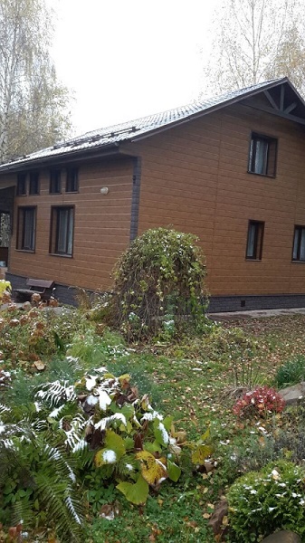

Дом тоже очень симпатичный, аккуратный такой. Чем облицован? Это у вас сруб?

Добрый день! был в командировке, простите за молчание.
Дом - сруб, толстые бревна, все по канону ) но птицы, падлы, стали растаскивать утепление. И вот сагитировали меня на облицовку. Фасад вентилируемый, плюс защита и все такое. Сделали хорошо. А печник да, классный спец - дедушка как из анекдота, матершинник и бухарик, но сделал конкретно! Печь кирпичная с облицовкой, голландка. Когда протопил - хватает на сутки, но только первый этаж, на второй не добивает. Поэтому и думаю про газгольдер.
