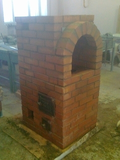

Муж специально курсы печников закончил, что бы самому на дачу печь и барбекю сложить. Вот какую печку он выложил в качестве выпускного задания. Как думаете, для дома 6х6 со вторым этажом полноценным подойдет?
Вот эта печурка, они их потом разбирают сами после выпускного на курсах))
Re: Печь и камин в частном доме
Для первого этажа может быть и хватит обогрева от такой печи. А как вы планируете этой печкой два этажа отапливать?

Да, муж сказал, что хочет переделать немного проект, увеличить размер печи и труба по второму этажу будет широкая, с воздушными каналами. Тепло от нее будет, но не как внизу, конечно. До лета есть время еще раз все обдумать. Фундамент под печь залили вместе с основным.

Донна Роза писал(а):труба по второму этажу будет широкая
Широкая - это сколько сантиметров?
Не забывайте, что труба занимает немало места в помещении второго этажа. Может быть лучше камин поставить или маленькую печку.
У нас по нормативам запрещено в дымоход врезать на втором этаже вторую печь. Думаем над тем, чтобы ставить котел и батареи. Но, тогда печь не нужна будет, а я ее успела полюбить.
