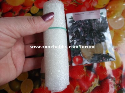

Купила подложку под ламинат и нарезала ее на полоски 10-11 см (чуть больше ширины туалетной бумаги). Длину ленты для улитки определяла произвольно. В зависимости от того, сколько надо посадить семян. Но, из своего опыта уже могу сказать, что с длинными лентами работать не удобно. Одно дело посеять семена, но потом улитку надо будет раскручивать и досыпать грунт.
Вернусь к посеву семян. Вот это начало, лента из подложки:
Посев семян в улитку

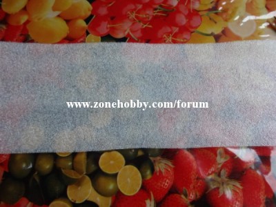

Затем на подложку укладываем туалетную бумагу. Не используйте для этого дешевую, тонкую туалетную бумагу.

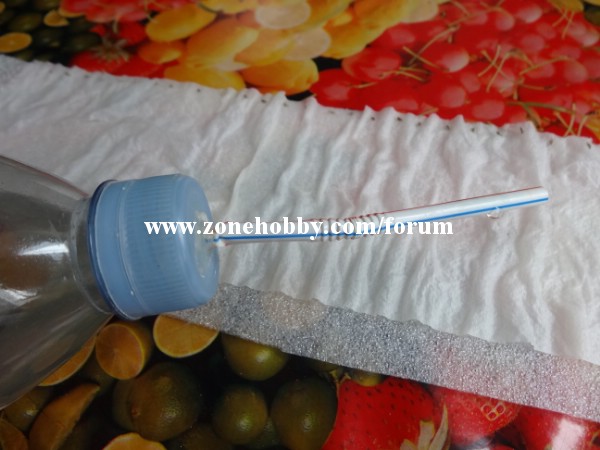

Теперь туалетную бумагу нужно увлажнить водой комнатной температуры.

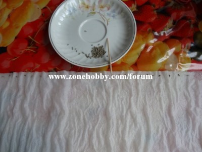

Так же, как рассказала выше, посеяла семена петрушки листовой. Мелкие семена удобно сеять высыпав их на блюдце, с помощью увлажненной зубочистки цепляем семечко с блюдца и переносим его на улитку.
Посев мелких семян в улитки
Посев петрушки в улитку

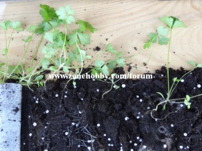

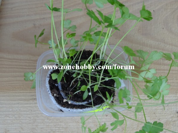

Вырастила много рассады в улитках. Метод мне понравился, рассада в улитках занимает мало места.
Это моя рассада петрушки в улитке, сейчас уже растет на улице.
Так выглядит улитка в развернутом виде. Хорошая корневая система наросла.
