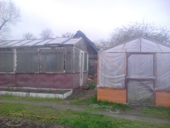

Привет всем кто посетил эту тему.
Хочу напомнить, это фото наших старых теплиц которые работали да конца августа этого года.
Сейчас их нет. Я их полностью разобрал и на их месте будет установлена новая теплица из поликарбоната.
