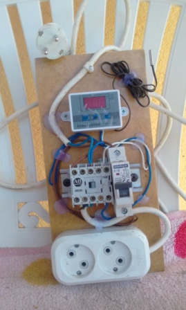

В теплице сажаю помидорчики в конце апреля - начале мая, в зависимости от погоды. Но и в это время есть вероятность сильного похолодания и заморозков. Поэтому, купил у китайцев цифровой термостат, их у них много на любой вкус. И гораздо дешевле чем в наших краях.
И на фанерке собрал полноценное устройство.
Автоматический выключатель, контактор или реле, розетку.
Установил нужные температуры, напримет от 10 до 12 градусов.
И подключил к нему в теплице масляный калорифер 1,5 или 2 киловата.
В 2017 году 13 го и 15 го мая были ночью морозы - 6 градусов. Устройство отработало прекрасно и спасло будующий урожай.
В этом году в мае были две ночи - 2 градуса. Полёт нормальный

В маслянике есть и вентилятор. Можно поставить два калорифера. Два двухкиловатных справятся.
Я вообще про принцип. И как подешевле, да + своими руками.
