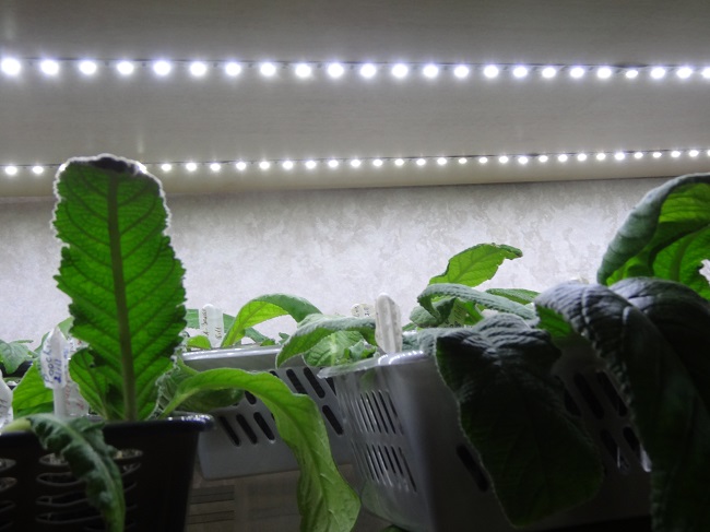

Вот так выглядит у меня полка на стеллаже со светодиодной подсветкой:
cветодиодная подсветка на стеллаже.JPG (124.35 КБ) 13301 просмотр

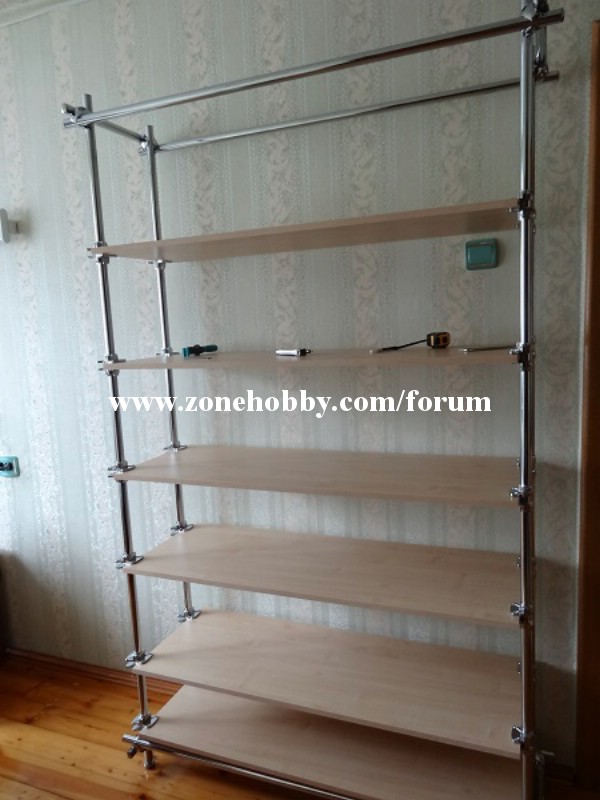

Расскажу историю строительства своего стеллажа со светодиодной подсветкой.
Без малого стеллаж служит 2 года (с апреля 2013 года). Был собран руками мужа, светодиодную подсветку тоже муж подключал.

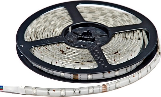

Изучив малочисленную информацию в интернете на тот момент (2013 год), мы купили светодиодные ленты такие - LED ЛЕНТА VISIONAL - 5 См. (Тип ленты 3528 - 30 led/m). Эта лента в силиконовой оплетке. Один человек в интернете советовал брать именно ее. Мало ли что прольется- разольется на полках стеллажа, эта лента защищена от влаги. Выглядит она так:
Строительство стеллажа - осталось прикрепить верхнюю полку:
стеллаж для цветов.jpg (124.9 КБ) 13208 просмотров
Стеллаж готов, светодиодная подсветка смонтирована, растения загорают :son-ce: Каждая полка оснащена своим выключателем.
стеллаж со светодиодной подсветкой.jpg (165.87 КБ) 13208 просмотров

Но, наша радость длилась примерно месяц. Потом я стала замечать, что мои растения на стеллаже как-то странно себя чувствуют или если более конкретно сказать - начинают поочередно загибаться. Обратила внимание мужа на то, что как-то тускло стали гореть светодиоды по сравнению с тем, как горели, когда была только установлена лента.
Так оно и оказалось, с этой лентой вышли проблемы. Да, и , выбрана она была не правильно. Для растений нужна более яркая светодиодная лента (если говорить о "белой подсветке").
Чек мы сохранили, и в магазине нам поменяли вышедшую из строя ленту на другую. Единственное, что конечно мужу пришлось все перепаивать.
Во второй раз была выбрана светодиодная лента 5050 холодный белый (60 светодиодов на 1 м). Она и стоит на моем стеллаже по сей день.
