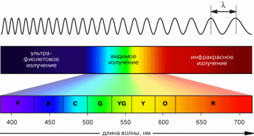

Светодиодные лампы (ленты, светильники) в своем спектре не имеют ультрафиолета. Так как их длина волны варьируется в видимом для глаз спектре от 400 до 750 нм.
Длина волн ультрафиолетового излучения от 10 до 400 нм.

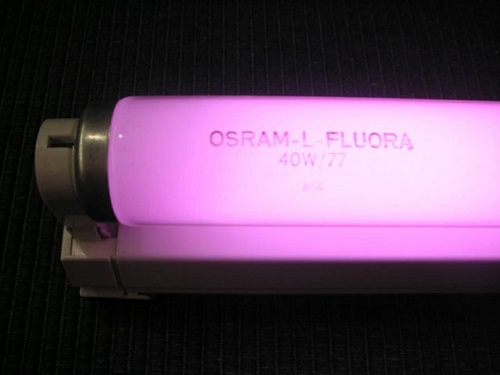

Osram Fluora - в продаже имеется 5 видов этих ламп.
Лампы в основном используются для освещений растений или для подсветки аквариумов.
За счёт увеличенного синего и красного спектра лампы FLUORA особенно хорошо подходят для фотосинтеза в аквариумных растениях. Лампы FLUORA применимы везде, где естественного света недостаточно - например в декоративных островках в торговых центрах, в витринах и оранжереях.
Свет лампы имеет акцент в синей и красной областях спектра, поэтому он идеален для протекания фотобиологических процессов в растениях. Используется там, где недостает естественного дневного света для растений.
Osram Natura, тоже имеется несколько видов.
Специальные лампы для освещения булочных, мясных, колбасных отделов - они обладают более выраженным красным спектром, и продукты кажутся более аппетитными.
Лампа имеет спектральное распределение света, разработанное специально для освещения продуктов питания. Распределение света придает пищевым продуктам свежий и аппетитный вид без излишнего приукрашивания.
Идеальное освещение для булочных, магазинов мясопродуктов и т.п.
Мясные прилавки, прилавки с фруктами подсвечиваются именно этими лампами. Мясо и фрукты имеют более привлекательный красный вид от такой подстветки.
Лампы Osram Natura также используют для подстветки растений. По отзывам, эти лампы даже больше нравятся растениям, чем Osram Fluora.
