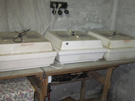

Мы пользуемся инкубаторами около восьми лет. Или больше. Я уже и не помню
когда купили первый. :du_ma_et: Сейчас у нас их три. Работают все только весной.
Все остальное время от случая до случая. Но один работает постоянно. На фото вы увидите как они розположены. И какие это инкубаторы. Такие инкубаторы у нас делают и прысылают по почте, под заказ. Заказать можна по телефону. Это самый простой прибор, но работает хорошо. Нет никакой электроники. Даже градусник простой, спиртовой.
В такой инкубатор можна положить следующее количество яиц;
- куриных 60
- утиных 40
- гусиных 30
- идюшиных 40
- перепелиных 200
Мы закладываем сейчас перепелиных сколько есть. 30, 40, 50.
В одном инкубаторе можна высиживать яйца разной птицы и закладывать в
разное время. С перепелами мы так и поступаем.
С инкубатором идет инструкция. В ней четко, русским по белому, написано
как пользоваться инкубатором, какая должна быть температура. Что делать
если отключат электричество. Фирма производитель Украинская, дает гарантию
три года. Я два раза обращался по гарантии, четко выслали детали, заменил и
все работает.
Если есть еще конкретные вопросы, спращивайте. Отвечу.
P.S. Инна, яйца с магазина в инкубатор не подойдут. Они пустые. Неоплодотворенные. Ни чиго не вылупится. Птица, неважно какой породы,
живет отдельно. Курочки отдельно, петушки отдельно. Яйца нужны спецыальные.
Инкубацыонные. Остальное не подходит.

Автоматическое переворачивание яиц, не самый эфективный способ. Автомат
переворачивает яйца з бока на бок. Зародыш переходит от одной стороны на
другую. Две другие стороны не участвуют. Это призводит к более высокому
проценту вылупления цыплят с врожденными пороками. Калечки. При ручном
переворачивании вы в любом случае будете использовать все четыри стороны
яйца. К тому же яйца желательно перемещать с краев инкубатора в средину. И
наоборот. В разных местах пространства инкубатора, температура разная.
Если отключается электричество в инкубатор нужно положить бутылку с горячей
водой и накрыть одеялом. Можна толстым покрывалом. Отсутствие света на яйца
не влияет. Наоборот, чем больше света, тем хуже. Ведь под курицей или гуской
темно. У меня инкубаторы не на лампах. Внутри стоят небольшие тены. Это и
есть нагреватели. Я зная о вреде света, специально такие заказывал.
Без тепла зародыши проживут недолго. Температура яиц не должна опустится
ниже 32 градусов. В этом случае зародыши протянут несколько суток.
При более низких температурах, зародыши погибают за несколько часов.
Снижение температуры в инкубаторе до 34 градусов нуебходимо делать
хотя бы один раз в сутки. Ведь курица встает с гнезда что-бы покушать.
Физиологию яйца ни кто не отменял. За одно и воздух поменяется. Яйца
тоже дышат. СЕЛЯ ВИ :ta_n_cor:

Извините. :smu:sche_nie: Забыл фотку прикрепить :smu:sche_nie: :smu:sche_nie:
Виноват, изправлюсь
