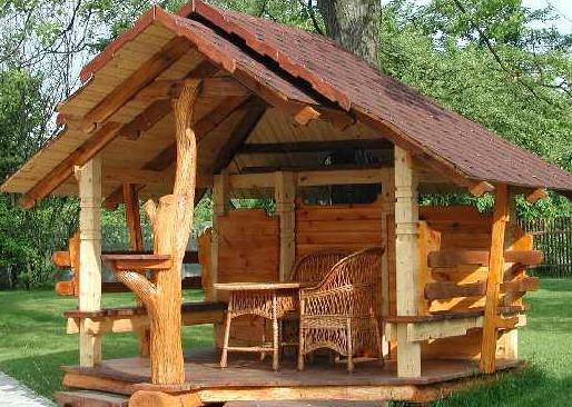

Присмотрела себе такую беседку для дачи. Как думаете - какие у нее есть недостатки (если они есть)?
От дождя в такой беседке можно хорошо укрыться в летний день. А вот не будет ли душно и жарко во время жаркой погоды?

Беседка такая штука - морочился я с ней долго, да и сейчас все в процессе. жена очень хотела. начали с обычного тента, потом заменили на деревянную, быстросборную. сейчас уже замахиваемся на капитальную, каменную с деревянными сиденьями и столом. удовольствие не из дешевых. один фундамент чего стоит.
я так скажу - преимущества есть и у тента и у деревянной легкой. но и у каменной - тоже свои. просто разница в деньгах и во времени строительства.

Были летом в гостях у приятелей, отдыхали в деревянной беседке без окон и дверей. Вечер был жаркий и душный. В беседке, как ни странно, было еще более душно и жарко. В дождь в такой беседке тоже не укроешься, от комаров и прочих насекомых она не спасает. У меня закралась мысль - а нужна ли вообще такая беседка? Как вы думаете?

беседка имхо вообще не предназначена для защиты от комаров. у меня соседи вешали какие-то сетки, еще там что-то, но оно не работает, потому что теряется сам смысл беседки - открытые окна, свежий воздух, ты как будто на природе сидишь - но под крышей.
еще одни у меня знакомые применяют интересную штуку - инфракрасный обогреватель со встроенным что ли ультразвуковым отпугивателем комаров ) девайс дорогой как падла, но вроде работает, по крайней мере меня комары в этой беседке не кусали, насколько помню.
но проблема с жарой, конечно, в случае с беседкой мало решаема.

И с дождем тоже.
