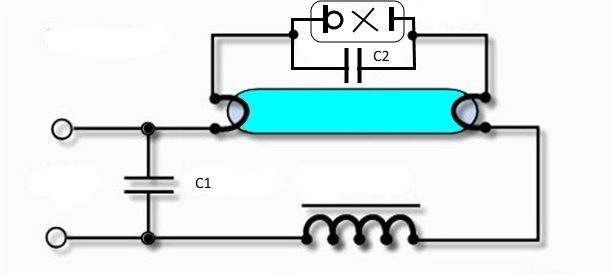

без стартера не возможен пуск, по тому что нужен небольшой, толчок напряжения, его обеспечивает стартер, в момент разряда конденсатора который в нем стоит.
А Вы попробуйте вместо стартера ткруть там проволочкой, потом расскажите о своих удивлениях. Или вместо стартера подключить обыкновенный выключатель, тумблер, кнопку... Его надо только включить и выключить...

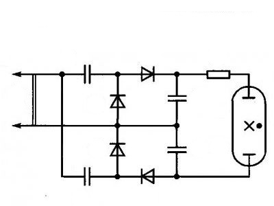

И... лампу можно зажечь без дросселя, без стартера и даже со сгоревшей нитью накала. Для этого надо собрать схемку из диодного моста, пары конденсаторов и балластного резистора вместо дросселя. Правда, не все лампы зажигутся сразу. С некоторыми, типа "филипсов" возможно немного придётся конденсаторы и сопротивление резистора подбирать.

К стати, та штука о которой вы пишете что она состоит из диодов, пары конденсаторов и резистора, называется - УМНОЖИТЕЛЬ.
И от такой "примочки", лампа светит примерно на 30 - 35 % :-)

К примеру, без стартера не возможен пуск, по тому что нужен небольшой, толчок напряжения, его обеспечивает стартер, в момент разряда конденсатора который в нем стоит.
Вот здесь Вы ошибаетесь на 150% :mi_ga_et:
Назначение конденсатора в стартере - подавление радиопомех.

Это схема светильника ламп дневного света.
На схеме указаны два конденсатора, C1 и C2.
Для чего они нужны и какие функции каждый из них выполняют?

С1 - как Вы говорите, делает тот самый толчок. Т.е. повышает коэффициент мощности.
С2 - тот что в стартере - подавляет радиопомехи. И всё.
Неонка , которая в стартере, зажигаясь создаёт огромный спектр помех. Конденсатор их гасит.
Его ёмкость на столько мала, что он никак не может влиять на работу лампы и делать какие-либо толчки.
После таких объяснений, мне больше нечего сказать по поводу электричества и работы светильника.
Моя жена наверняка лучше знает как работает данный светильник и не сделает таких грубых ошибок. Из ваших слов видно, что вы имеете
только общие представление о работе данной схемы. Вы перепутали конденсаторы.
Все на оборот.
С1 - нужен дня гашение всплесков энергии в сети в момент пуска светильника, что-бы не создавать помех в радио аппаратуре. И хоть эти помехи (щелчки) почти не заметны, по производите приняли решение ставить конденсатор.
С2 - как раз и нужен для создания толчка для "поджига" лампы.
P. S. К стати, светильники, без конденсатора С1 - прекрасно работают, а вот без С2, не в жизнь не запустится. Знаете по чему светильники иногда начинают мигать, в место того что-бы запустится и нормально светить? Знаете по чему и что нужно заменить?
А какая емкость конденсаторов в светильнике? :smu:sche_nie:
Вы знаете? :du_ma_et:
К стати, как раз "неонка" и дает "толчек" для "поджига". :-)

Это схема запуска лампы дневного света с помощь умножителя.
Можете хоть немного рассказать о его работы? Что, для чего нужно?
Да, забыл сказать;
- с помощью данной примочки можно засветить лампу даже с сгоревшей нитью накала. :nez-nayu:

Я Вам писал, Вы пропустили мимо ушей. Проведите эксперимент. Выньте из лампы стартер. И вместо него "втыкните" туда кратковременно перемычку из проволоки. Изолированную для руки, разумеется. В перемычке нет ни неонки, ни конденсатора. И значит нет никакого толчка...
Вы удивитесь. Зампа загорится. Т.е. стартер по простому это всего лишь замыкатель - размыкатель, который за время розжига лампы замыкается и размыкается несколько раз, не позволяя лампе сразу загореться, а постепенно. За счёт чего увеличивается срок службы лампы.
Вы ещё и не внимательны. Выше я Вам об этом рассказал...

Я внимателен и эту схему выложил не просто так. Я сам собирал такую "примочку" и не однократно.
Знаний у меня и без инета хватает, но я, не буду вас обманывать, часто им пользуюсь. В основном что-бы найти нужную мне схему или почитать о том что забылось. Я и сейчас, хоть мне уже за пятьдесят, иногда собираю какие либо приборы. В основном нужные для моего хозяйства.
К примеру электронные градусники для теплиц.
Но я предложил вам не просто посмотреть схему, а рассказать о её компонентах
Зачем они нужны и что делают?
