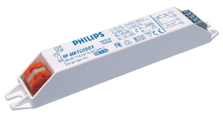

Инна, вот фото ЭПРА компании Филипс.
На корпусе нарисована схема подключения.
Думаю что в такой схеме сможете и вы разобраться.
А уж Николаю будет стыдно, если не сможет подключить.
Так и передайте.
Николай, земляк, не подведи.
Жду ответа от Николая.

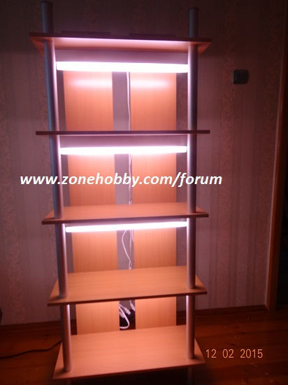

Мой новый стеллаж для растений с лампами Osram Natura 18w почти готов :ta_n_cor:
Осталось установить только верхнюю лампу.
Размер стеллажа: 168 х 70 х 35

Кто делал?
Re: Освещение для комнатных растений
Стеллаж купили готовый, муж его только собрал. Лампы тоже прикрепил и подсоединил муж.

Поздравляю.
И Николая тоже.
Так держать земляк.
Еще переделай светильник на ЭПРА и все будет :bomb: Бомба.
Мужчина обязан уметь все. Ну почти все. В противном случае он
напрасно штаны носит.
А стелаж класный. :cool_cool:
Правда класный. Мне нравится.
Спасибо , Дмитрий! :hi_hi_hi:
Уже заселила стеллаж жильцами. :a_g_a:
Где жильци? :nez-nayu:
Не вижу! :ne_vi_del:
Жильцов в студию. :ta_n_cor:
И немедлено!!!!!! :k_i_n_g:
Ну, вот, отдышалась, попила чая, рассказываю...лампы сданы в магазин. Ибо нас самым наглым образом надул продавец в магазине и подсунул лампы с электромагнитным пускателем.
Сегодня был потрачен весь на поиск и покупку, установку ламп. Теперь нужно снова заниматься поисками. Вот такая вот история. Жалко потраченного времени. :du_ma_et:
